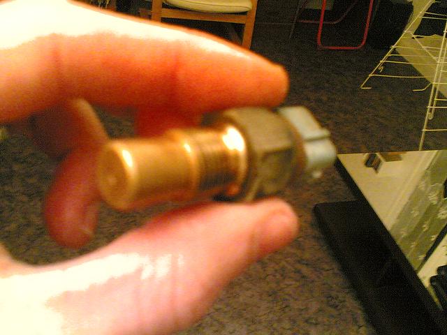

Message par Volcanix Lun 1 Déc 2008 - 22:53
Ca y'est !! je m'y suis attaqué !!! Smile
Quelle galere pour defaire le filtre sur ce RS !!! ca allé un poil mieux sur l'acav !! ( et puis y'avait pas la clim ! )
Mais c'est bon , filtre changé , huile vidée - bien noire et environ 4.25L
Petites photos de la sonde/thermistance :
L'ex Zx 167 De Volcanix - a la recherche de la remplacante - - Page 4 Tof15712
L'ex Zx 167 De Volcanix - a la recherche de la remplacante - - Page 4 Tof15713
L'ex Zx 167 De Volcanix - a la recherche de la remplacante - - Page 4 Tof15714
L'ex Zx 167 De Volcanix - a la recherche de la remplacante - - Page 4 Tof15715
Ca va donc etre ma mere qui va aller la chercher chez Citron cette semaine ... je lui dirai de prendre comme modele celle de demonté pour pouvoir quand meme comparer avec la neuve avant de payer
Me restera plus qu'a remettre un bouchon ainsi que la nouvelle sonde et la nouvelle huile
Par contre y'avait pas de 5w50 Sad alors j'ai pris de la 5w40
Pour les diesel alors la y'a un choix enorme !!!!!!!!!! mais pour les essences quedal !! c'est honteux !! y'en a vraiment que pour ces putains d'mazout
Enfin bon c'est comme ca , c'est pas nouveau

Message par Volcanix Lun 1 Déc 2008 - 22:58
Petite question :
est ce que cette sonde ou thermistance donc se teste reellement avec un ohmetre ?? je ne l'imaginai pas comme ca et vu que j'y connais pas grand chose en test elec Sad

Message par le ch'gail Lun 1 Déc 2008 - 23:01
Rolling Eyes
The Pat a écrit:
C'est une thermistance, tu peux la tester avec un ohmmètre.
Moteur froid, tu branches l'appareil dessus démarre le moteur, et controle si la valeur évolue (baisse) au fur et à mesure que la T° monte.
Si HS, possible de l'enlever sans vidanger, à condition d'incliner fortement la voiture avec un cric pro.
Sinon joue pas, vidange pour changer.
L'ex Zx 167 De Volcanix - a la recherche de la remplacante - - Page 4 Empty Re: L'ex Zx 167 De Volcanix - a la recherche de la remplacante -
Message par The Pat Lun 1 Déc 2008 - 23:01
Thermistance = résistance qui varie en fonction de la T°
Donc oui, ohmmètre.
Message par Volcanix Lun 1 Déc 2008 - 23:05
oui mais je preferai etre sur Smile
par contre , vu que l'on teste que la sonde , y'a pas specialement besoin que le moteur tourne ??
car l'autre jour j'ai donc debranché la fiche puis j'ai placé mes deux piques directement sur ceux de la sonde
C'est ok comme ca ?
Elle baignait donc encore dans l'huile chaude

Message par Smogan Mar 2 Déc 2008 - 0:43
Volcanix a écrit:oui mais je preferai etre sur Smile
C'est ok comme ca ?
Oui c'est bon comme ça Sagesse
Le but, c'est de chopper une valeur de résistivité, preuve que le courant arrive bien à passer. Suivant le capteur (car il y en a plusieurs sortes...), la température fait varier la section d'un fil, ce qui a une influence directe sur sa résistance. Sur une certaine plage de température, la résistance varie linéairement, on peux donc utiliser directement le capteur.
C'est un peu le même principe pour les jauges de contraintes. Un étirement fait varier la section => on mesure la résistance, et on peux en déterminer la déformation subie.
