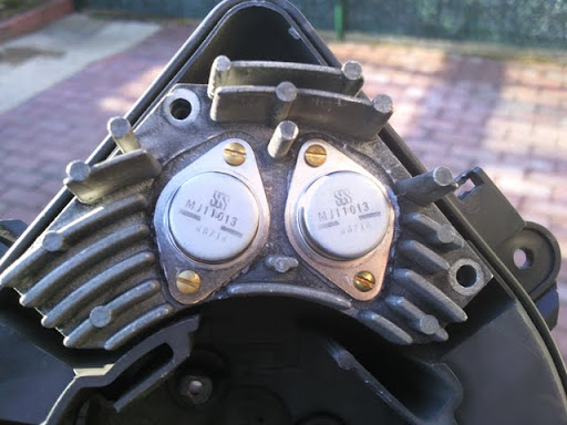

Ca vient des transistors qui gère la puissance en rapport de la position du bouton. Ils sont situés sur la platine du pulseur derrière la boite à gants. Apparement c'est pas donné chez citroen. 150 euros la platine il me semble. Mon pote cherche une solution en casse...

A ce que j'ai lu sur le net et vu vite fait ils sont rivetés et bien sur soudés sur le circuit. Pour une 15 aine d'euros par unité et si tu te sens de jouer les soudeurs c'est faisable en passant par un détaillant de pièces électroniques...

le probleme vient des transistor monté sur le pulseur.
http://www.forum-auto.com/marques/citroen/sujet1583.htm
voici un bon topic pour la reparation ou plutot celui la avec des photo http://www.forum-auto.com/pole-technique/section12/sujet347370.htm
moi j'ai pris des transistor MJ11015 qui sont plus resistant.... 30€ les deux et 5€ de main d'oeuvre(une tite piece quoi) chez un reparateur de TV.
