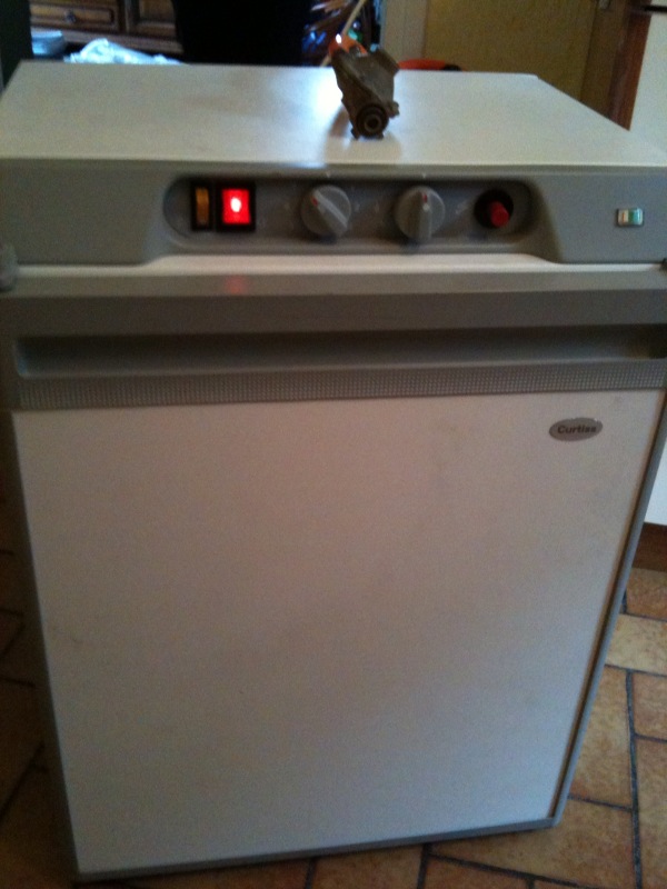

tout d'abord, nous avons trouvé un frigo, presque neuf, sur le net pour 200€. C'est un "trimixte" c'est à dire qu'il peut fonctionner soit sur le gaz, soit 220v soit 12v. Il à un peu moins de 2ans (servit 2 saisons d'apres le vendeur), marque Curtiss. Valeur neuf: +400€

Ca marche comment un frigo au gaz? Surprised
[AUTRES] Le Jumper de Syl29 => Petit soucis... - Page 3 Empty Re: [AUTRES] Le Jumper de Syl29 => Petit soucis...
Message par Invité Dim 30 Mai 2010 - 0:32
Tu as une bombonne de gaz à côté.
Tu as un petit bouton qui permet de choisir soit de fonctionner sur batterie auxiliaire, soit de fonctionner sur le courant (quand tu te branches sur le 230 en camping), soit sur la bombonne.
Message par Rick Dim 30 Mai 2010 - 0:40
Oui mais le gaz il fait quoi? Comprendre comment est utilisé son énergie potentielle? Smile L'électricité entraine le compresseur pour tout le bazar, mais le gaz?
