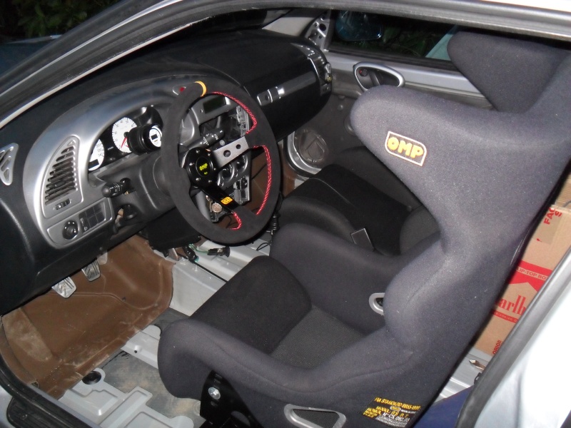

Message par racer le Jeu 24 Mar 2011 - 22:22
bon j'ai un peu bosser ce soir, pose d'un panneau carbone, ajustement decoupe etc...
voici le volant recu
le panneau mis en place
le systeme d'ouverture, en fait tres simple, car ca tombe pil poil! pas besoin de poigné ou autre, juste un percage de 6mm, un peu de gaine thermo et roule ma poule
alors au repos
puis pour ouvrir ben c'est une tirette héhé, je verrai plus tard pour usiné un petit truc sympa pour mettre dessus et maintenu par vis de pression, faut que ca soit demontable.
le volant posé
et voici le poste de pilotage loool, ca fait clean
je ferai le reste demain ^^

bon pour la suite, j'ai donc viré la boite a gant et l'airbag passager, ca fait vide!
du coup ben faut bien masquer ce vide....pour se faire conception d'un gabarit en plexi souple:
pour le maintien ben realisation d'un cadre alu (pas encore fini, un coté de fait)
voila ce que ca donne en place, pour l'occase il s'agit d'un gabarit, il va de soit que le modele final soit en carbone lol
je ferai le meme procédé pour la console centrale pour y integrer les mano
