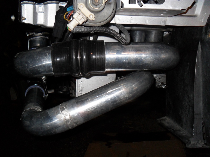

Au passage je vais faire souder le piping alu pour eviter tout ces raccords
Vidange complete moteur, je vais remettre mon radiateur d"huile, paufiné le montage de l'echangeur air, rajouté un systeme de gicleur d'eau comme les subaru pour mieux dissipé les calories du compresseur

Tu veux souder là où il y a les raccords rouges?

depsuis tt ce temps j'avais laisser la xasra en repos, hiver inside loool, j'ai repris le boulot, les tube sont soudé, j'ai posé le radiateur d'huile, j'attend ma derniere version de piece pour le compresseur hihi, version definitive la! et j'ai changé mes roulette mouahahahah
c'est pas faut d'avoir etudié le systeme et l'encombrement lol. la je peux pas faire mieux
concernant l'entrée du compresseur, la piece viendra s'y souder direct
et nouvelle version hihi
