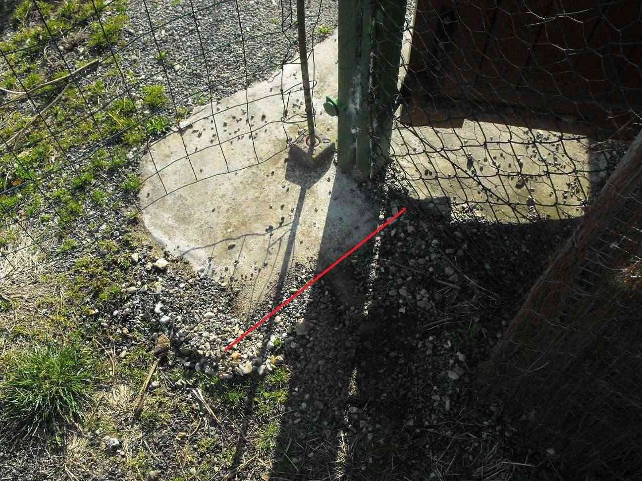

Salut les gens, je voulais profiter de mes congés pour commencer le portail (les piliers)
Mais je n'ai jamais fait ou vu faire ce genre de travaux. J'ai juste vue 3 types de montage sur le net :
- poutre de bois planté dans un trou scellé avec du beton
- boisseaux coulé au beton avec de la feraille
- poteau metallique
Je voudrais un truc plutot discret je previligie le "tout bois" pour l'instant
Je n'ai pas de betonniere et sur la droite il y a une plaque de beton qui me gêne (pilier du voisin Sad ) si je veux eviter cette plaque il faut que je mette le portail legerement en biais de 15-20cm (trai rouge sur la photo)
Si vous avez des conseils je suis preneur parceque là ...

Le voisin n'a pas à avoir de béton chez toi.
Pour le bois, je suis pas trop pour, il se déforme et pourri trop vite.
Le béton prend trop de place.
Je te conseillerai des poteau ferraile, avec platine à la base pour vissé sur des plots béton, de façon à venir se posé à ta limite sur le plot béton de ton voisin.
bon, c'est plus pratique que estétique.
De plus, le béton ou fer te permet de passé cable de sonette, porte elec... alors que le bois n'est pas vraiment fais pour ça.
(après tous dépend si tu soude,... pour le béton, ça peu se faire à la main sans souci.)

Message par KennyH le Jeu 25 Mar 2010 - 21:59
pareil je vote pour le béton car sinon dans le temps ca ne tiendra pas.
Demande au voisin de combien est sa partie en béton (profondeur et cotes).
s'il y a assez, tu peux monter un pilier en beton avec cette dalle comme départ.
prend des pilier de 20 ou 25, de la feraille de 10 carré à l'intérieur et le tour est joué. Un niveau pour controler et quelques sacs de béton tout fait ou tu rajoute de l'eau (facile a faire dans une brouette ou au sol).
pour le coté herbe, creuse une fondation avec ferraille et pilier béton.

Message par Stef du 02 le Jeu 25 Mar 2010 - 22:05
KennyH a écrit:pareil je vote pour le béton car sinon dans le temps ca ne tiendra pas.
Impossible, il faudrai des acier d'attente pour que le pillier béton tienne debout avec le poids du portail.
Sauf, systhème D, percage au foret béton de 10 mm sur 30 cm, puis scellement chimique de 4 barre de diam 8 (le 8 ou 7 suffit pour des pilasse, le 10 serait trop fort)

Même visser un poteau en perçant dans la dalle. Si la personne l'a faite suffisamment épaisse sa peux le faire. Après tout dépend aussi du poids du portail. Un portail en pvc c'est léger.

Message par 309 GTI16 le Ven 26 Mar 2010 - 9:02
Un petit poteau en beton de 12x12 par exemple suffit largement Wink
L'image montre un 110x110 mais ça existe en plusieures sections.
Simple à mettre en oeuvre (un trou, si tu as ou peut avoir un perfo avec meche type burin, ça suffit), tu scèles et c'est bon. D'ailleurs, faut pas hesiter dans ton cas à casser le beton de ton voisin et venir se reprendre dessus (eventuellement, quelques trous dedans sous le niveau de la terre et scellage de tiges qui viendront marrier les 2 plots).
Ca a de plus l'avantage de prendre peu de place donc et si tu ne peux pas décaler vers l'exterieur, de ne pas trop empieter sur l'ouverture.
Pour le haut, les portails PVC ont la plupart du temps juste une fixation avec une rotule vissée dans une cheville expansive. Tu as donc juste à percer ton poteau, mettre la cheville dedans et visser.
Ne te fait pas avoir avec le coté d'ouverture du portillon. Chez moi, c'etait inversé en standard et ils demandaient un supplment pour l'avoir de l'autre coté. J'ai étudié un peu le montage du truc et j'ai eu raison. A la réception, j'ai juste déposer le cadre alu et le poteau pvc integrant la serrure et inversé le tout. 1H00 à tout casser....
Pour le bas, les miens avaient un petite platine en espèce d'alu à sceller (d'où l'avantage du poteau beton scellé, ça tiendra le tout). Cette platine est par contre peu imposante. Je les avait fixée sur des tubes métalliques fendus à la disqueuse et ecartés. Là, ça bouge pas.
Evite le bois. Certes, moins cher mais tu en auras vite marre.
Pour le portail, là aussi, y'a de grosses différences selon le tarif. Faut quand même un chassis rapporté costaud et serieux. C'est pas le cas des 1er prix.
Bref, que ce soit pour le choix ou la mise en oeuvre, ne va tout de même pas trop à l'economie. Si c'est pour tout refaire d'ici 5/6 ans....
Je dois avoir quelques photos qui trainent si tu veux.
