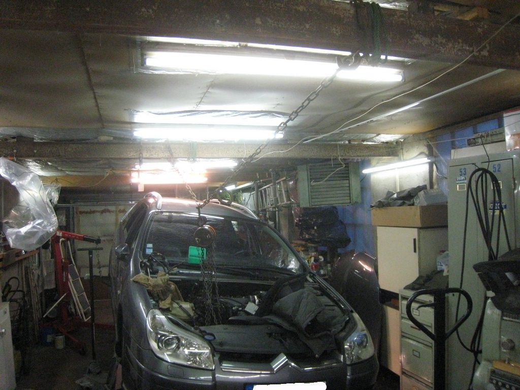

La suspension : bin forcément ça arrive looooooooooooin de la maison, sinon c'est pas drôle !
Rentré à 90 km/h max, voiture dont la caisse gît à... 3.5cm de la route, purée que ça secoue sur la moindre bosse, pire qu'un kart.
Le pire a été pour monter la voiture dans le garage, ennemi n°1 : le trottoir. ça m'a couté 2 heures pour faire 10 mètres !
Encore 1 heure pour lever l'auto à une hauteur confortable pour travailler dessous.
Seule contrainte, ne pas avoir de chandelle ou cric tout du long du coté droit, d'où la présence de l'équerre de levage sur le moyeu Arr droit avec la grue :

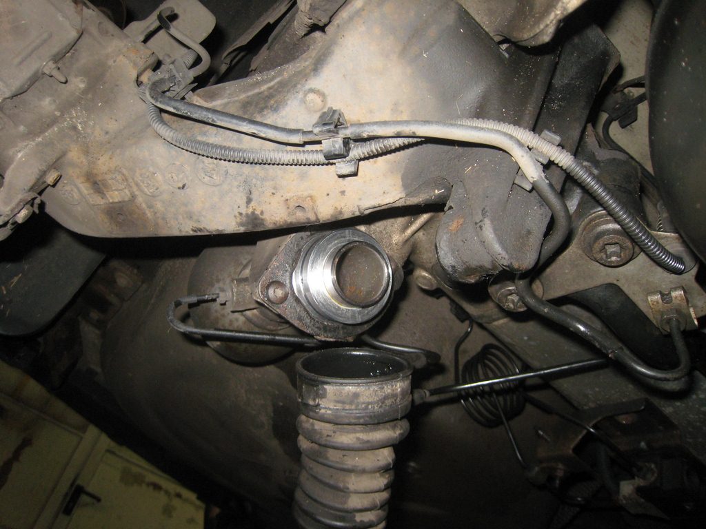

Le tuyau en cause. Perforé au dessus du réservoir à pognon de GO.
Le tuyau est fixé à la caisse par des clips moussés; du sable s'est logé là dedans, a enlevé l'epoxy de protection, et l'oxydation à fait le reste.
Le truc chiant, c'est qu'une fois la caisse peinte, ce tuyau fait partie des 1ers éléments montés. En conséquence, il faut tout démonter à moitié pour remplacer ce tuyau, qui est préformé; pas question de le blesser pour le tordre et recommencer les problèmes. Donc à démonter : protections, réservoir, berceau, moteur, autres canalisations et durites...

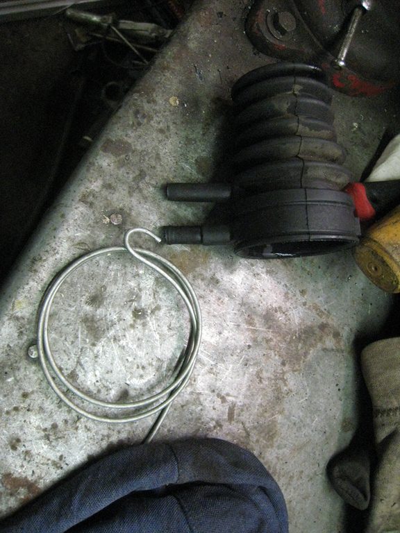

A la remise en service, mise sous pression du vase de LDS, et merde, ça fuit à l'arrière ( avec 0.5bar de pression !)
En cause : le cerclage du soufflet de vérin pas étanche (fait office de circuit retour du LDS)
Donc, si un jour vous avez besoin d'un collier qui serre fort, et qui est évidé sur la largeur (obligatoire ici), voici comment faire avec du fil de fer rigide (acier), une vis, une tôle percée, et une taraudée :
Donner l'ébauche de forme au bon diamètre :
Ensuite faire demi-tour et cercler en sens inverse. Placer vis et tôles et zou, ça pince fort.
Etanche, ça marche, purge ok, montée et descente de l'auto conforme.

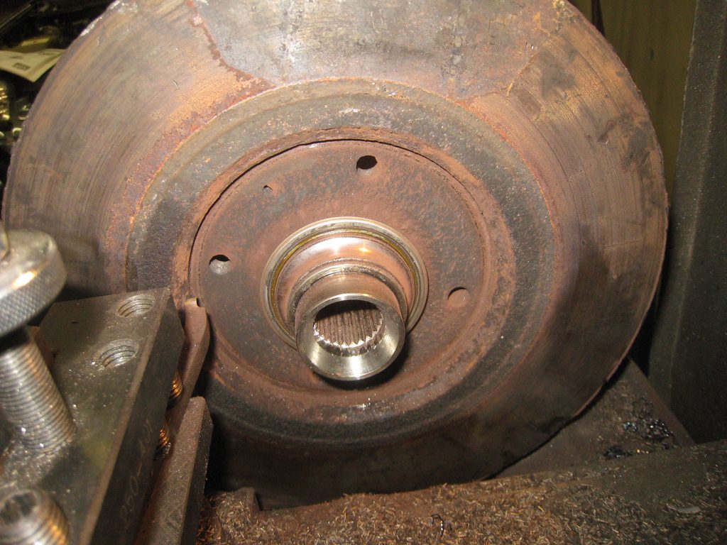

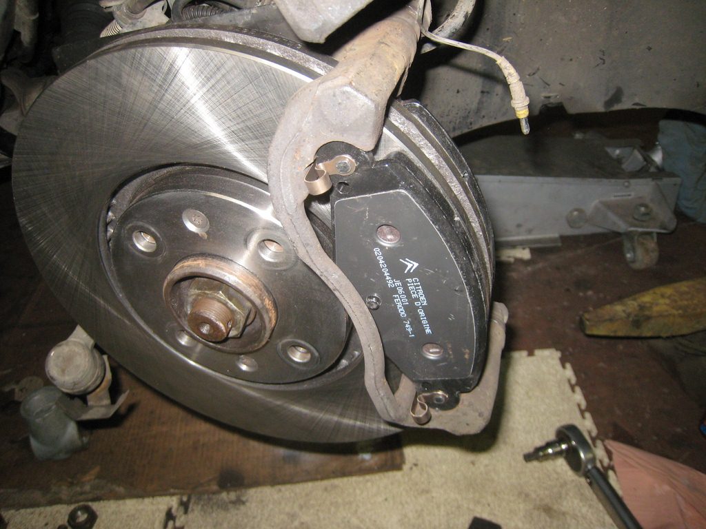

2ème intervention : les freins Av.
2 ans qu'ils sont dans le garage, les pépères sont quasiment à la limite, y'a plus qu'à !

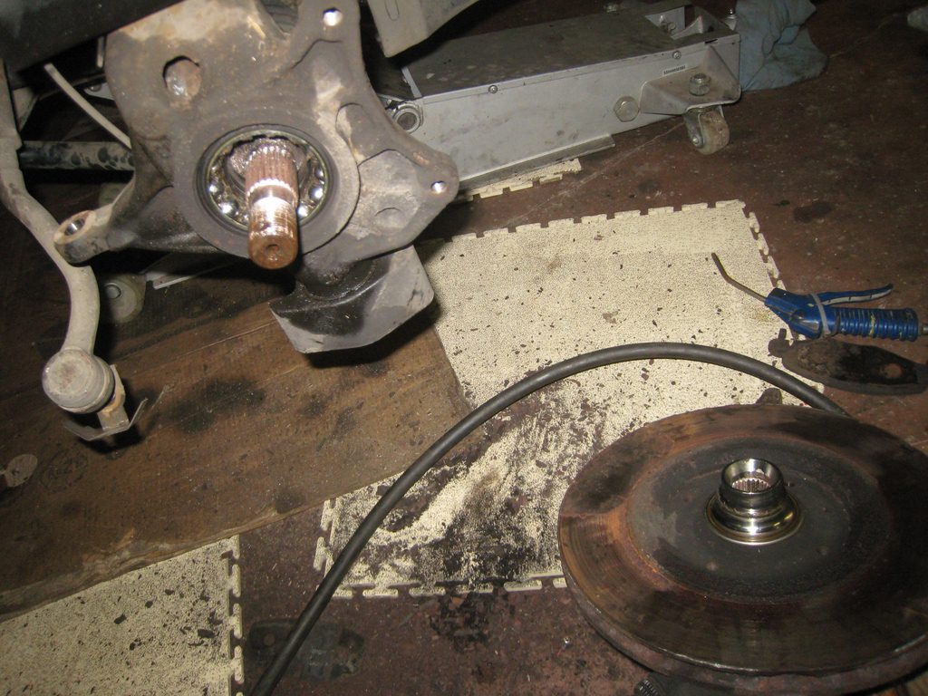

Et là... surprise !
Impossible de retirer le disque. différents moyens classiques utilisés, ça bouge pas.
Ultime recours : mise en place d'un presse, suis allé jusqu'à 8 tonnes de pression, cet enfoiré ne bouge pas d'un yota !
J'ai déjà vu des disques emmerdants, mais un comme ça...

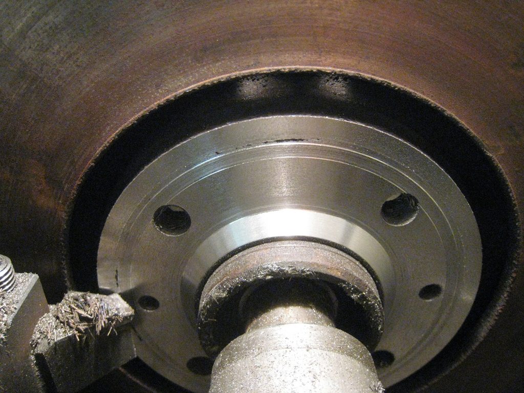

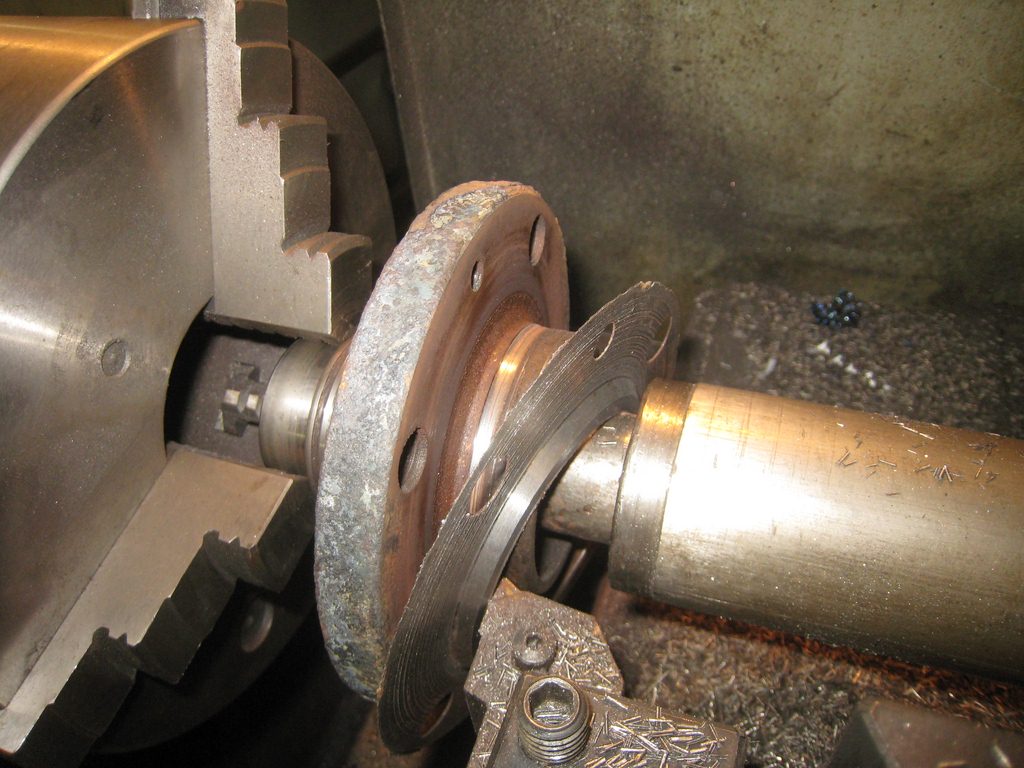

Solution : découper le disque. Mais sans attaquer le moyeu.
Problème : en sortant le moyeu, on désaccouple le roulement, de type étanche. A 150€ le bout, faut pas se louper, il va falloir prendre quelques précautions.

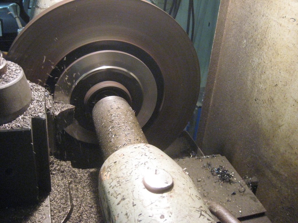

Direction le tour pour grignoter la face d'appui du disque, sans attaquer le moyeu bien sur.
Sur le point de céder....
Retournement du disque pour retirer l'excès de rouille qui empêche l'extraction (plus de 2mm !)
Hé bien il ne veut toujours rien savoir... Et ça n'a pas été faute d'insister !
Alors je le coupe jusqu'à environ 1 mm du moyeu, le reste cassera tout seul
Enfin !!!

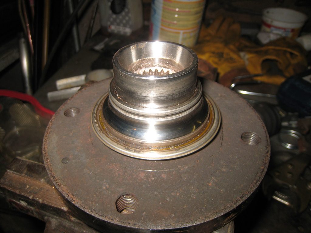

Reprise du moyeu au tour, inutile de dire que sans ça c'est pas prêt de tourner rond...
La grosse rondelle, c'est ce qui reste du disque qui a enfin bien voulu daigner de décoller du moyeu.
Tout beau, mais pas tout neuf !

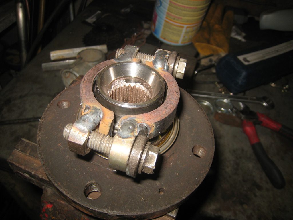

Reste ensuite el problème de l'étanchéité du roulement.
Certains roulements sont montés étanches par sertissage de cette coupelle sur la bague extérieure ou sur l'intérieure.
Problème, ce roulement je ne sais pas comment il est foutu, si un grippage empêche le centre de tourner... Enfin bref, va falloir que je regarde, donc que j'arrache la bague intérieure; mais il n'y a pas beaucoup de prise, une gorge de 0.6mm de profondeur.

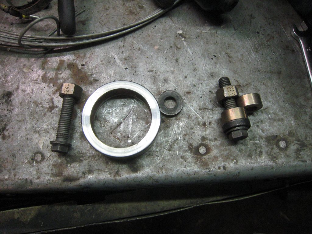

Je n'ai aucun arrache capable de se prendre là dedans... Va donc falloir faire une bride, en bon acier car va falloir que ce soit costaud.
C'est pourquoi je conserve pas mal de pièces détachées qui sont en bon acier (roulement, tiges d'amortisseur, ect), ça fait toujours de bons outils.
Pour ça, une cage de roulement extérieure que je mets aux bonnes dimensions :
2 vis de 10, 2 rondelles, 2 écrous, 2 entretoises pour compléter
Un peu de soudure
Et je coupe ça en 2.
On voit maintenant le profil qu'il fallait obtenir pour que ça entre dans la gorge:
Mise en place de la bride
Et d'un arrache par dessus
Conclusion : la coupelle est sertie sur l'intérieur, donc remontage de l'ensemble sans souci. Bien nettoyer l'ensemble et regarnir en graisse.
Contrôle du voile (< à 0.1mm, parfait.)
Remontage des plaquettes, ect, de classique.
Plus qu'à faire un rodage avec des freinages doux et répétitifs pendant environ 500km...

le ch'gail a écrit:encore un bel épisode de Pat Gyver Bien
c est tout a fait ça ch'gail sauf la tete de Pat Laughing moi perso je m hallucine grave quand je vois ça. et dire qu il est pas mécano ce gars là cool
en fait c est garage Banamoud chez lui avec le systeme de levage Rolling Eyes
citron man
Masculin Nombre de messages : 155
Localisation : baguer morvan (35)
Véhicules : Volcane noire 2.0 5p. de 94, Volcane rouge 5p TD de 93, Escort 1.6 16Vbreak de 94,Dyane 6 de 83, Massey Harris Pony 820D 1960, 2 Solex (2200 et 3300)et un Ciao des années 70. Ex : 1.6aura de 91, acadiane de 82 et nissan vanette 2.3D
Date d'inscription : 10/06/2009
Re: [C5]Le break de Pat
Message par Krazor14200 le Mar 1 Jan 2013 - 0:08
lui fait pas voir ton pony va t'en faire un tractor pulling
Message par citron man le Mar 1 Jan 2013 - 17:28
Krazor14200 a écrit:lui fait pas voir ton pony va t'en faire un tractor pulling
suis pas totalement contre^^ mais sur un essence ça se bidouille mieux Wink

Impressionnant la MO pour "si peu".
J'imagine pas le prix que ça aurait couté en concession, sans compté que tu peut toujours te brosser pour que le mec récupère un moyeu au tour... Rolling Eyes
Il y a encore de petits garagistes qui le font, mais hyper rare maintenant.
Masculin Nombre de messages : 4279
Message par The Pat le Jeu 3 Jan 2013 - 19:07
Là où je me fournis en pièces, le resp d'atelier m'a annoncé 900€ pour l'intervention du tuyau.
Ca calme.
Pour sauver des pièces, je n'en connais malheureusement plus qui fasse Sad D'ailleurs, un atelier méca auto avec quelques machines outils, je n'en ai connu qu'un, et encore qui était à la base atelier mécanique générale.
Pour un truc comme ça, c'est moyeu neuf et roulement neuf en supplément des freins...
Message par Rick le Jeu 3 Jan 2013 - 19:45
Mon oncle connait un petit mécano qui préfère par exemple graisser des étriers de freins plutôt que de les changer bêtement. Wink
